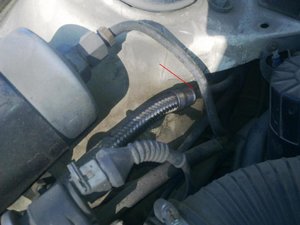

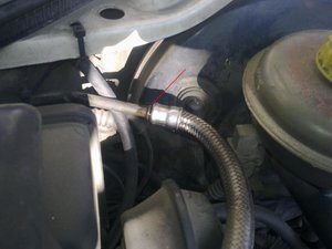

    Добрый день! Неделю назад заметил,что после первой заводки двигателя утром в течение 2-3 минут на стыках бенз.шлангов(твёрдым и гибким) перед топливным фильтром и на "обратке"(см.фото 1 и 2) капает бензин.Через 3 мин капание прекращается и не возобновляется в течение дня.В чём причина и как устранить?Заменой шлангов или стоящих там прокладок?:shock:

    Обмаж бензостойким герметиком или подобными(типа поксипол).

    В том месте прокладок нет это вальцовка замена или найти где могут заменить шланги :hi:

    Менять трубку в сборе пока не сгорел.

    Однозначно менять,пожар может быть...

    на тёплую крути из стороны в сторону шланг и тяни, как будто хочешь его снять с трубки - всё пройдёт.

    Все эти "промазывания" и "прокручивания" - успокоение самого себя. Однозначно менять! Оригинал стоит неподъемных денег (порядка 4500 р.). Я себе сделал бензостоийкий шланг высокого давления - обошлось в 600 рублей денег. У нас контора есть "Ремпутьмашсервис" - рукава делают высокого давления, приехал к ним с трубкой, они мне штуцера подобрали и обжали все.

    5 год держитса "подмазанное" поксиполом. Выкидывать деньги на б.у вообще нет смысла. Новые действительно неоправданно дорого.
    Конечно если доступны такие конторы, почему бы нет. 600р вполне деньги.
    А про загоритса/не загоритса. Бензину(вернее парам) нужна искра. Дело случая. Может и такое потение стать причиной пожара. А бывает ездят со струей бензина в капот и только на стоянке узнают что бензин потек(исключительно по запаху, ничего не загорелось, хотя бензин давило из под колечек форсунок прямо в развал блока и свечи).

    Там снизу вообще-то коллектор выпускной, искры даже не надо. Когда у меня потекло в этом месте, я заказал новую трубку а временно срезал болгаркой заделки с гибкой части и поставил маслобензостойкий шланг на хомуты...и шланг временный благополучно потрескался от жары коллектора через месяц. Любители поксипола конечно могут делать на своих авто все, что угодно, но советовать такое другим я бы поостерегся.
