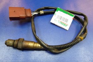

    Лямбда за катом новая, поменяли на днях, но ошибка была еще до замены, так же по ней периодически вылетает ошибка ряд1, зонд2 - внутреннее сопротивление слишком велико.

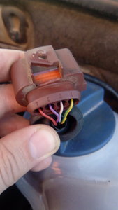

    Лябда универсальная запитал ее так же как и старую, вопрос может ли быть кз на все эти датчики из за лямбды? Есть подозрение что с фишкой что то напутано, у лямбды контакты 1- бел, 2-бел, 3 -сер, 4-черн , а у фишки из косы 1-зелжелт, 2 - бел, 3-фиолет, 4 -красн.
