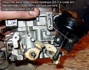

    4) проблема кроется в пневмоприводе ДЗ (см рисунок). снять шланг идущий от него на карб и продуть канал (аналогичную проблему вылечил так)

    Вот тут я тебе примерно накидал, где смотреть.
