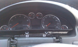

    Всем привет!
    Винты открутил, а вытянуть ни каким боком не могу...

    не повторяй моих ошибок, а то зацарапаешь торпеду в канале щитка. Насухо вытирай руки (как мне показалось очень важный момент, скользит зараза, смотри ровно на панель, возьми ее двумя руками и тяни ее на себя ровно в таком положении в котором она стоит, слегка поворачивая ее вправо влево, тянуть нужно сильно, как выскочит офигеешь насколько все просто

    А приборку-то вообще банально, 2 болта открутил и на себя тянешь

    Ну да, это как сказать, я где-то пол часа повозился и бросил эту затею, вылазит гдето на 5-7см. и всё........ упёрлась во что-то и не идет, плюнул и собрал обратно....:chainik:

    крайиний вариант - снимаешь перчаточный ящик под рулем, откручиваешь рулевую колонку (4 болта) и тогда точно ничего мешать не будет

    Потянул снизу, панель вылезла на 5-6 см, а дальше*****!?:shock:

    еще тяни, приложи силы

    Не надо не чего разбирать просто тяни и всё выйдет.,я тоже первый раз долго снимал ,а сейчас одна минута и всё всю приборку разбираю полностью за 10 минут.

    усилие нужно и тянуть прямо на себя не поднимая ее ни сверху ни снизу

    Самое главное фишки правильно отсоедени там три штуки.

    не снизу вверх, а имено на себя

    приборку внизу подпирает немного попереченой торпеды!куда винты вкручиваются!
    я обычно чуть вытягиваю низ мм на 5, а затем тяну ее на себя и вниз!чтоб верх пошел!сильного перекоса не делай!

    Всё гуд! Все рекомы правильные!
    ... снизу тянем на 1см, потом выравниваем и на себя, = всё очень просто! Главное спокойствие!
