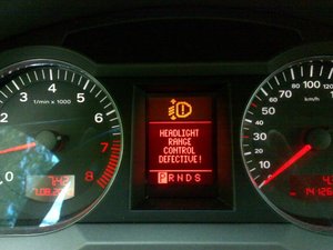

    Вот такие ошибки
    Address 55: Xenon Range Labels: 8P0-907-357.lbl
    Part No: 8P0 907 357 A
    Component: Dynamische LWR H01 0010
    Revision: 00000000 Serial number:
    Coding: 0000003
    Shop #: WSC 02327 785 00200
    2 Faults Found:
    00497 - Sensor for Vehicle Leveling; Rear
    008 - Implausible Signal - MIL ON
    Freeze Frame:
    Fault Status: 11101000
    Fault Priority: 2
    Fault Frequency: 2
    Reset counter: 49
    Mileage: 141240 km
    Time Indication: 0
    Date: 2010.08.05
    Time: 16:17:30
    010 - Open or Short to Plus - Intermittent
    Freeze Frame:
    Fault Priority: 2
    Fault Frequency: 2
    Reset counter: 49
    Mileage: 141240 km
    Time Indication: 0
    Date: 2010.08.05
    Time: 16:17:30
    замена или ремонт
    интересно то что появилось это второй раз после подключения ВАГ .В первый раз прошло само на следующий день, теперь не хочет.

    забыл самое главное вот это и писк :smile8:

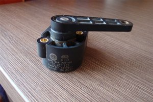

    сдох датчик положения на задней оси, либо его проводка.
    с пробегом 140ткм неудивительно.

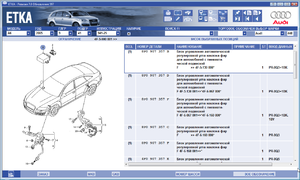

  5. КАВ
    КАВ Bad e-mail
    31 янв 2009
    8.409
    A6(4F)/3.2FSI(q)
    Датчики на автомобиле.

    вот он снятый

    решил проблему сам.
    снял,разобрал,почистил,склеил,адаптировал-теперь работает.
