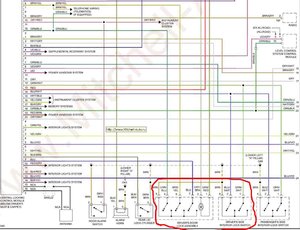

    Вот схема, мне кажется что управляет синий провод открытием окон, хотя может я и ошибаюсь..

    Она и не будет открываться ,кардинальное и ИМХО правильное решение замена водительского ЗАМКА ,или пропайка платы с разбором эл. части замка ,советы по микрику не для этого случая ,в данном случае проблемы с микровыключателями ЛИЧИНКИ замка ,а именно пробивает на массу на контакт открытия с ключа . Провода по 5-ому и 6-ому контакту ,на них избирательна с помощью личинки замка (ключа) подается масса , открыть\закрыть ,цвета проводов соответственно зелено-синий и коричнево-желтый .. Метод Славы ,по удалению проводов от греха здесь нежелателен ,поскольку для синхронизации радиоключа все-же сигналы важны,да и если стоит нештатная сигнализация она то-же наверняка использует эти-же линии .
