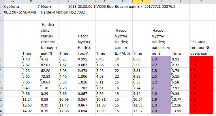

    Моя история: была замена масла в коробке по регламенту у офф дилера, после этого стала вот такая ерунда:
    Вот лог разгона на первой из блока Haldex:
    я вижу: напруги на насосе нет (крайне сомневаюсь что насос работает от 2 вольт), разницы в скоростях по осям мозг не видит.
    Поправьте если я не прав

    Ребята уже меня поправили.:)

    Не факт что твои домыслы верны ... В момент трогания с места давление в муфте смотрел ? Разницу в скоростях блок получает от АБС по кан .

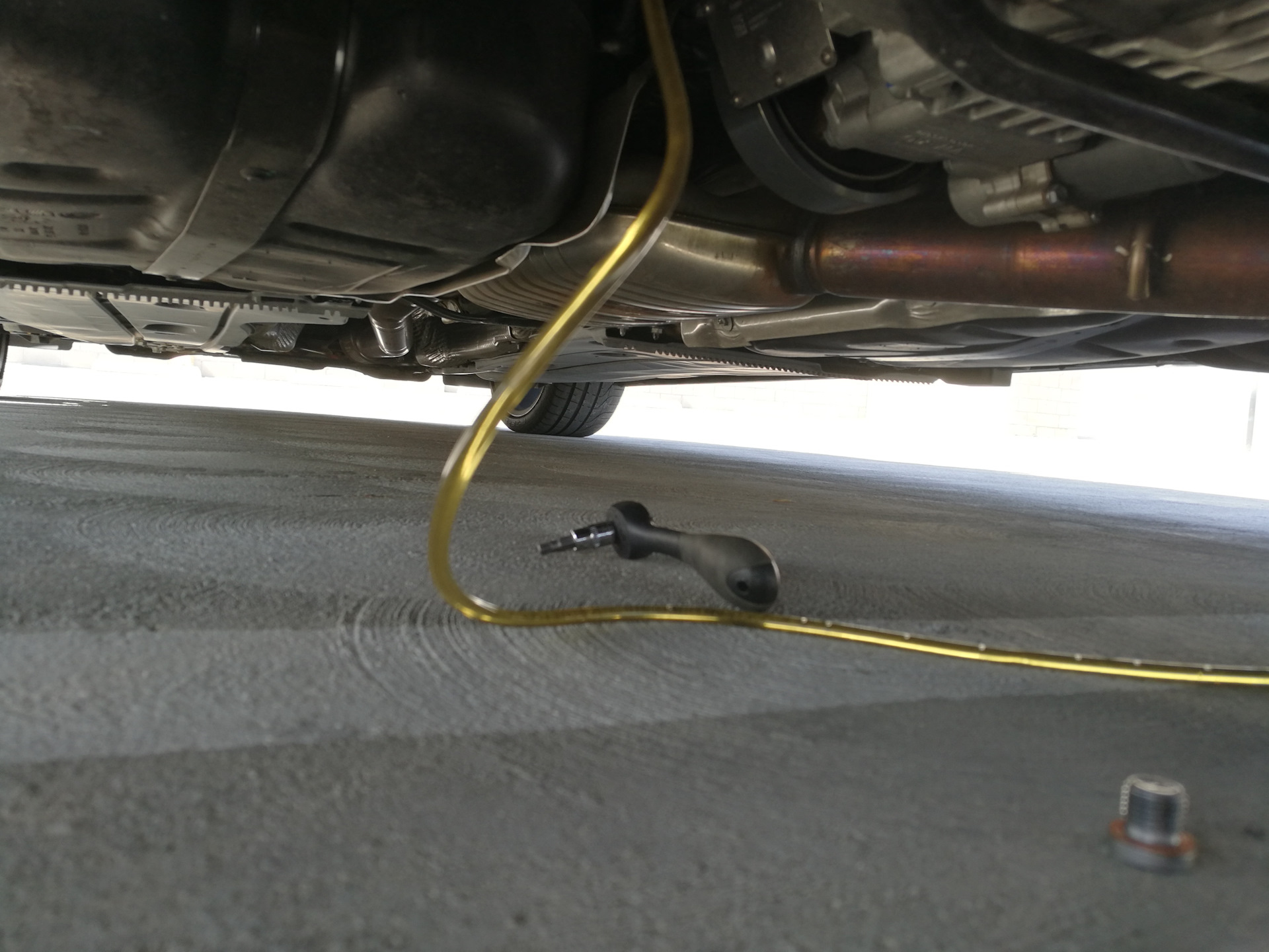

    Будущим поколениям: решилось заменой насоса и масла.
    Хотя к качеству масла сложно было придраться, специально проверил до замены:
