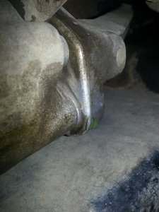

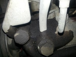

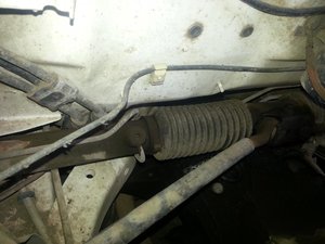

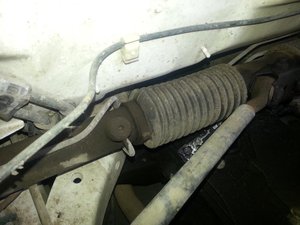

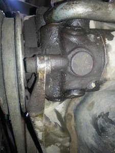

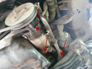

    Доброго дня, форумчане.. Вобщем проблема в целом такая: машина 100, 1.8 л, 90 л.с. не кваттра, 1988г. подтекает ГУР, думал купить рем набор, поменять, но в магазине встретил человека который отговорил и рассказал в чем может быть проблема.он с этой проблем лет 10 назад мучался. сказал что скорее всего проблема в шланге (3), его надо почистить, пробил новый-8,5 тыс, дорого для такой игрушки. вобщем этот шланг надо почистить, но вроде там какой то шарик, которые если сдвинешь то шандец ГУРу, у его знакомого разорвало новый за 17 т.р. еще сказал купить у электриков гидротрансформаторное масло, подсоединить рейку к канистре с этим маслом и промыть рейку вручную, просто крутя руль, на выключенном двигателе. потом почистить этот шланг и если он почистится, то типа будем мне счастье. ну, это с его слов. я думал поменять резинки на ГУРе и рейке, собрался покупать рем комплекты, как он тут..причем рейка не течет, просто немного мокреет, а ГУР раньше тек в (1), причем когда машина ездила-стояла недолго-все сухо, как ночь постоит-с утра небольшая лужица.щас по немногу бежит в (1) и (2). как думаете, он прав? и да, груши надо будет менять, никто не скажет как купить б/у и не пролететь. 15 т. за одну дорого уж больно.

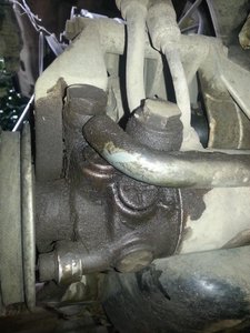

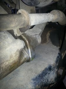

    Как профессиональный гидравлик могу точно сказать-трансформаторным маслом ни чего не промывай! (Это масло создано чтобы охлаждать, смазывающих свойств нет, да и при промывке оно ни чего не отмоет). Судя по фото у тебя "длинный" насос ГУРа (машина с гидроусилителем тормозов?). По фото такое ощущение, что течет из под шкива, надо менять сальник, он как раз течет при стоянке, на заведенную зачастую перестает теч... По шлангу, если это напорный шланг, в нем может быть обратный клапан (шарик), если это подающий шланг (от бачка к насосу) то в нем ни чего нет....(на фото не понял какой это из шлангов). Промывать шланги нужды нет. В месте соединения насоса и шланга течет из за плохого уплотнения, если в качестве уплотнения стоит кольцо, просто поменяй его. По рейке, если есть желания поменяй уплотнения (рем.комплект), но теч может также из за износа направляющих, тут и при новом рем.комплекте может маленько подтекать.

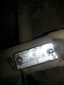

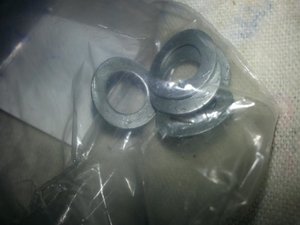

    вот еще несколько фото. да, машина с гидроусилителем тормозов. по рейке я не знаю, вроде течет не критично, если менять резинки-боюсь запороть, смотрел отчет, их там огого...получается надо снимать полностью ГУР. кстати, там сзади еще течет, затяжка сильнее не помогла, заказал пружинные шайбы. и да..мне кажется что жидкость ГУР никогда не меняли, а лишь доливали..

    Насосы разные .

    Ну вот такого я еще не слышал :lol: тем более жидкий азот во обще круто ,а как же резинки они же станут стеклянными . На моей тек насос из под заглушек под крест поменял резинки на новые и все прошло заодно поменял и медные шайбы .

    Я б рейку не стал бы трогать, не так уж она и течет, если не сказать что практически вобще не течет.
    Даже не думайте, нормальную не найдёте. Переводите машину на вакуумные тормоза, выйдет гораздо дешевле и тормоза будут лучше.
