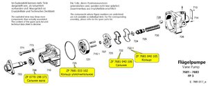

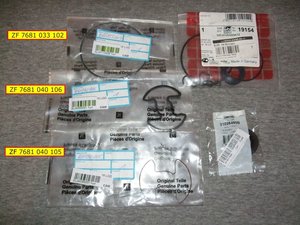

    Вот смотри, что я себе когда-то купил:
    Подбирал по каталогу ZF на сайте auto-parts.spb.ru. Была еще тема такая Текущим рейкам и насосам ГУР посвящается. Сейчас че-та ссылка не фунциклирует, но я оттуда сохранил картинку:
    [TABLE]ZF 0770 198 171 Сальник вала 304,02 р.
    ZF 7681 033 102 Кольцо уплотнительное 83,85 р.
    ZF 7681 040 106 Сальник 97,98 р.
    ZF 7681 040 105 Кольцо 29,24 р.
    [/TABLE]
    Цены трехлетней давности.
    Сальник Corteco 01026490B заказал вместо сальника ZF 0770 198 171 видимо потому, что внешний диаметр у него 30 мм (у ZF 0770 198 171 - 33,33 мм). Почему решил, что мне нужен 30 мм - не помню. Как не помню, нахрена еще заказал набор Febi 19154.
    На данный момент все это есть в Экзисте (у нас во всяком случае).

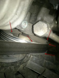

    на шкиве часть ушка обломленно, ремень сползает на один край и получается биение, отсюда течь возникла.
    я вот подумываю новый насос брать, с этими рем комплектами жопа полная, одни не понятки. а время идет...

    К данному ГУРу точно подходит прокладка Мерседес A 017 997 24 48 которую всё таки привёз экзист, она между двумя половинками насоса. Также входит на ура 01020304B Сальник насоса ГУР, это сальник вала.
