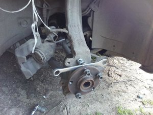

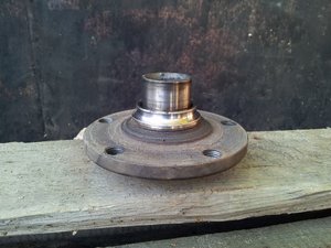

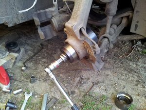

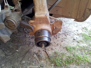

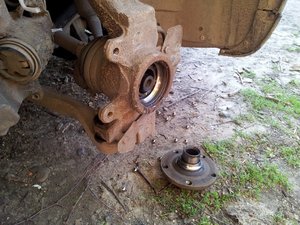

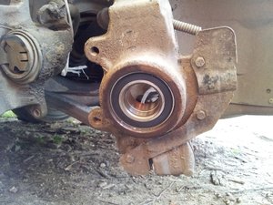

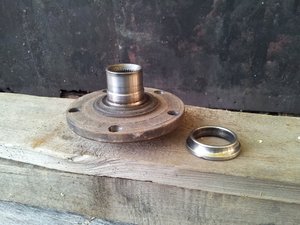

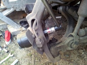

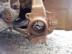

    Да, после замены с левой стороны гул пропал. Почти 3 часа ушло неспешной работы. Замучился ступицу выпрессовывать. Почти час потратил на это. Небыло подходящих гаек и болтов чтобы подкладывать. Испортил несколько головок из китайского мининабора за 250руб. Не жалко. Нижние рычаги не стал вытаскивать (когда менял подшипник с правой стороны попробовал снять, не вышло, только время минут 45 зря потратил) . Снял верхние для снятия шруса и все. Из ступицы внутреннюю обойму от подшипника выбил зубилом. 5минут работы и само сошло. Вот немного фото замены правой стороны. На левую не стал уж делать.
