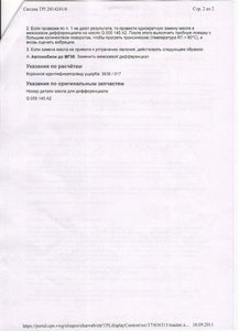

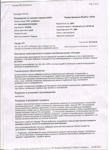

    А официалы, оказывается, давно про ЭТО знают.
    Вот что они мне дали:
  7. Аудиалист
    Аудиалист Участник форума
    16 фев 2011
    294
    А7 3.0 TFSI 11г.
    О братите внимание, что согласно их бумажке, это касается всех полноприводных ауди !!!
  8. DMI
    DMI Живу я здесь
    16 мар 2008
    2.020
    не Ауди (((
    да всех - но до 08МГ (как я понял).
    распространяется ли это и на более новые машины?

    Масло покупал за свой счет-считают, что такого после 8 года не может :)
    Ответ ауди-раша.
