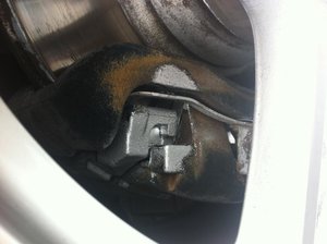

    ну что, поменяли мне при ТО-60 указанные выше сальники на супортах, смазав при этом купленной мною же необходимой смазкой. после выдачи кружил по стоянке салона взад-вперед минут 10, пока что вроде тишина.
    правда и когда сдавал - гула не было, хотя и сухо и всё такое. как то непостоянно он проявляется.
    будем ждать, если гул опять проявит себя - будем по одному менять масла.
    кстати вообще не бюджетное это мероприятие ТО60. С учётом того, что по регламенту вместе с ТО меняли тормозуху и ОЖ, ещё заменил задние колодки ну и плюс ессно этот самый ремонт супортов вышло 27 тыр, при том что все расходники, включая ту самую смазку для супортов покупал сам.
    дома обратил внимание что на делалях тормозной системы (не знаю как они называются) какой то "серебрянный" налет. кто знгает - чё это за хрень?
