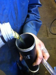

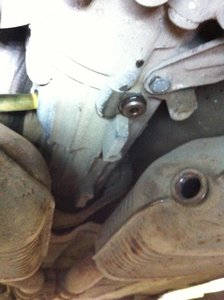

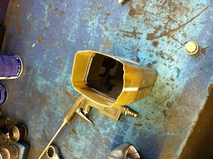

  6. Gromootvod
    Gromootvod Завсегдатай
    3 фев 2011
    856
    AllRoad 2.7T BES
    тоже присутствует гул, при вывернутом полностью руле ,в момент троганья с места на малой скорости. почитал тему пошел взял масло и поменял на всякий и не зря!!:hi: и вот почему!
    P.S. кстати я поменял в хвостовике все на что хватило масла)) но теперь я срого намерен сделать это во всей трансмисии! сливная пробка так же присутствовала.
