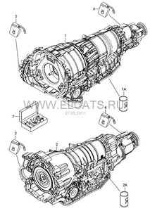

    удалось слить через заливную пробку около пол литра, там внутри торсен, очень мало места для маневра , шланг наровит лечь не в масло а задратся в бок, масло туда только оригинал, замены нет, залезло пол литра, а должен литр, цена за литр 3000 рублей, стружку не видел, хотели засверлить корпус торсена чтобы слить а затем заклепать клепкой, но не рискнули так там мало места, может цеплять, чуть покатаюсь проделаю все заново,
  2. Junior
    Junior Живу я здесь
    20 мар 2009
    2.846
    Allroad 4F трактор
    С помошью чего откачивали?
  3. roadall
    roadall Заблокирован
    23 май 2011
    1.242
    A8 4.0 biturbo
    ручьным эвакуатором масла, похоже нет там сливного отверстия , или я ошибаюсь
  4. Junior
    Junior Живу я здесь
    20 мар 2009
    2.846
    Allroad 4F трактор
    Пробка только одна, я схему смотрел, думаю если использовать шприц с трубкой от капельницы грамм 800 откачается

    в принципе можно заморочится с изготовлением сливного отверстия, либо путем нарезания резьбы под тонкий болтик, и на герметик его, либо приварить аргоном сливной фланец от какого нибудь алюминиевого поддона
  10. roadall
    23 май 2011
    1.242
    A8 4.0 biturbo
    я вот смотрю на хвост коробки и не могу понять, планетарка купается в том же масле что и торсен или нет, виден подшипник между ними, если там нет сальника то тогда понятно почему не слилось больше.

    Посмотрел сейчас схему, в раздатку(торсен,та что в хвосте коробки) льётся жижа G055145A2(позиция №4), в кол-ве 1 л, а в главную передачу G052145S2(позиция №3).
