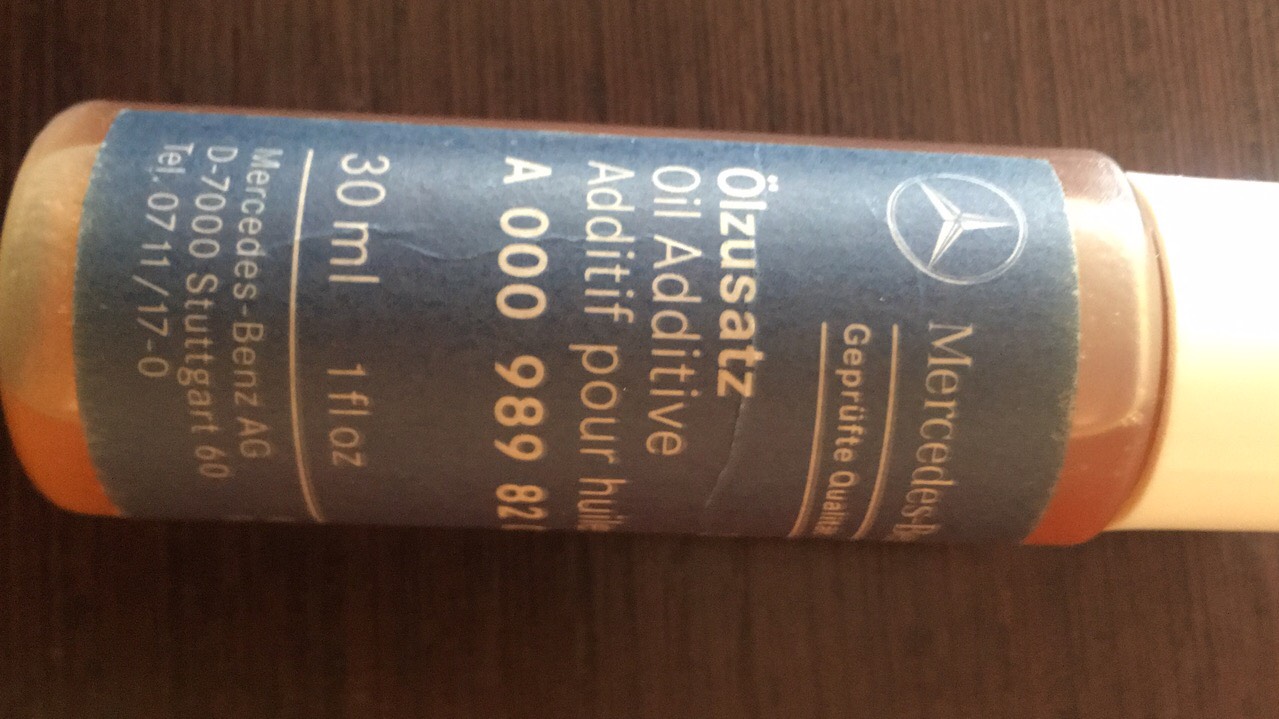

    Добрый день, "Паровозность" очень сильно усилилась, но, постоянности нет. Решил заменить масло в торсене. Оригинальное масло покупать нет охоты,машинка старая уже. Решил найти оригинальную присадку и купить литр синтетики Castrol. По номеру (на фото ниже) я нашел аналог для мерседеса,оказалось, присадка была в наличии в единственном магазине.
    Менять буду в ближайшие выходные, по результатам обязательно отпишусь. Вот что нарыл:
    Sturaco
    Присадка к трансмиссионным маслам для придания им свойства увеличивать силу трения при быстром скольжении металлических плоскостей разделенных узким масляным зазором. Применяются такие масла в самоблокирующихся дифференциалах внедорожников, автоматических коробках передач, тормозах в масляной ванне и бортовых фрикционах строительной техники.

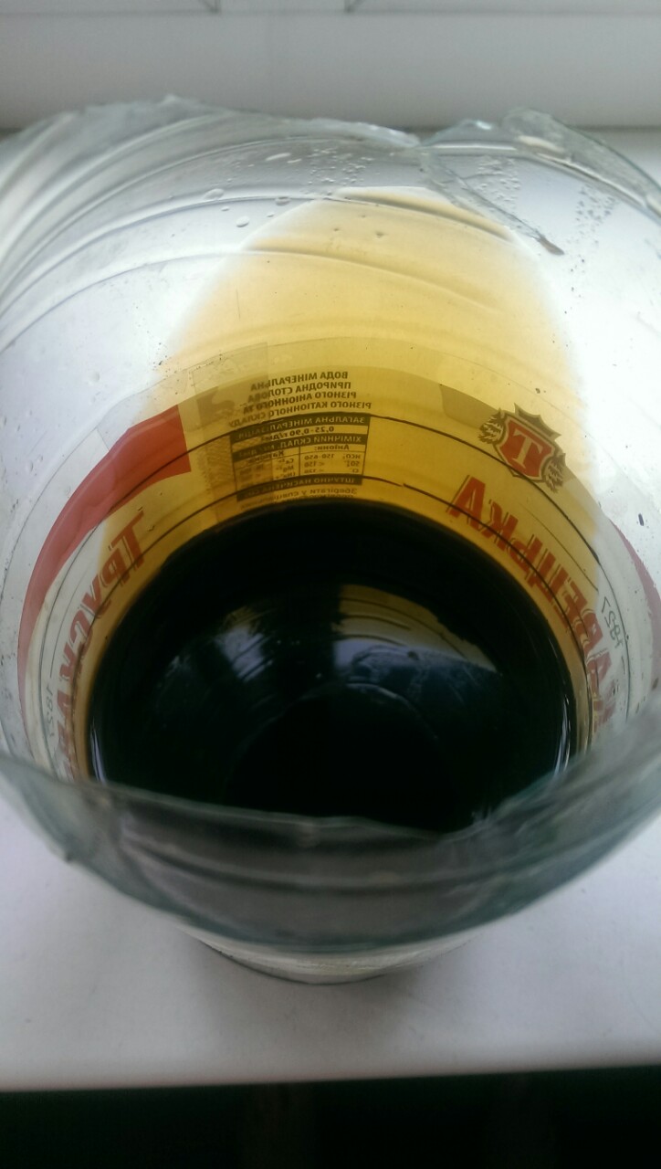

    Масло заменил , пробка поддалась только зубилом и молотком. Вот какое масло было.

    Неделю полет нормальный! В определенных выворотах руля и движении задом до замены был паровоз., сейчас пока нет. Масло было заменено только в торсене.

    Могу с уверенностью сказать что точно торсен... мне помогло, гула нет. Буду менять масло в редукторах.,Специально не менял для подтверждения гудения торсена...
