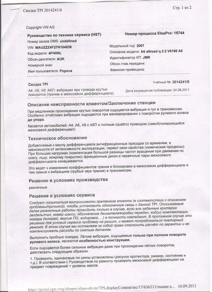

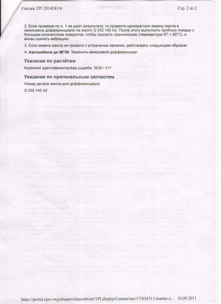

    Появился небольшой гул при движении 50-60 км, замена масла в 3 точках не помогла, лил оригинал, замена 2 ступичных подшиб перед без эффекта, не знаю что уже смотреть.
  4. _T_
    _T_ Участник форума
    9 мар 2013
    112
    Allroud 3.0 TDI
    Поменял масло в меж осевом (торсен) гул при вывернутых колёсах пропал сразу после замены, пробег 91 тык залил кастрол 75w140 4008177071744 в главную пару и зад залил кастрол 75w90 4008177071775

    Тысячи 4 назад сменил жижи в торсене и остальных дифференциалах. (сообщения в этой ветке есть)
    Через км 500 гул % на 80 ушел. Доволен и рекомендую данную операцию.

    Торсен S671 090 281
    Castrol SAF-AG4 Q
    ZF LifeGuard6+ (ZF No. S671 090 281)
    => Audi Oil No. G 055162 A1 / A2 / A6
    Before drive test the ATF have to be filled up with the ZF
    Lifeguardfluid 8
    Fill up instruction: The idle speed should be neng = 750 rpm
    and the transmission oil pan temperature
    (CGT) 30 … 50 °C
    Oil volume: 9 l transmission oil No. S671.090.311 (green)
    and 1,05 l differential oil No. S671.090.163
    and 0,528 l Torsen differential oil
    No. S671.090.163
    and 0,022 l Sturaco oil No. S671.090.167
    И вот этой волшебной присадки нет.
    Вообще, ощущение, что гудит у того, у кого уже слили оригинал на сервисе и залили без присадки.

    По теме роад 2011 года, пробег 90к, поменял масло в Торсене на оригинал - слить удалось 500мл, гул и небольшая вибрация пропали, Sturaco works :up: :rock:
