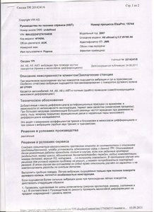

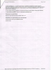

    Распечатывайте и показывайте им.

    Я так понимаю, что моя под этот TPI не подходит, т.к. там указано, что условием замены должно быть полное совпадение всех пунктов. А там марки только A4, A6 и A8 прописаны.
