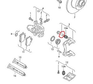

    На месте-ли скобы - на наружной части суппорта, если передние ? Типа из проволоки.
    Кто знает, можно их наоборот воткнуть, или конструктивно внутрь/наружу не перепутать ?
    Передние, если с датчиком, трудние ошибиться.

    Попробуй смазать направляющие.Есть вариант подзаклинивания. Пыльники проверь.

    У меня при заезде во двор или парковке издают гул. Гул как правило издают когда на маленькой скорости катишься и поворачиваешь нажимая на тормоз. Уже на второй машине так, направляющие смазаны, скобы на месте

    Переборка суппортов с заменой всех пыльников и прокладок поможет.
    Колодки не полностью отходят, происходит перегрев, от сюда гул.
