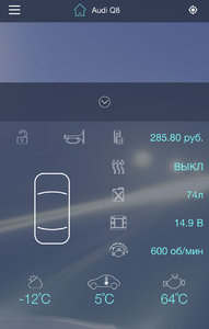

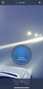

    Установил FanControl
    Приложение простое, запускается быстро, конектится с машиной по LTE быстро. Можно с приложения запустить, можно на симку в машине позвонить. Поюзаю немного, может добавлю что.

    Наблюдение:
    Холодно, заряд опустился до 12В, подогреватель при запуске понижает заряд на 0,6В (11,4В), автомобиль воспринимает, как критическое значение заряда и отключает подогреватель. Желательное значение аккумулятора для этих условий 12.5-12.7, соответственно требуется зарядка для акб., ну или поездить пару часов (не стоять в пробке), а именно ехать.
    Показания передаются в приложении четко.
