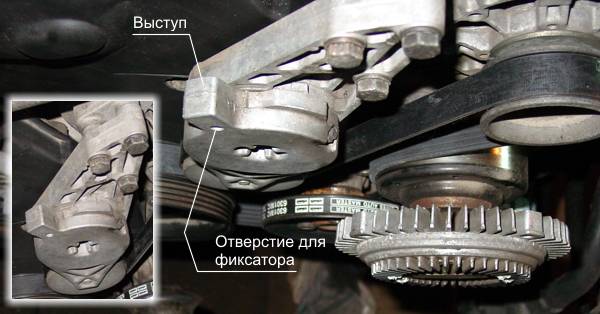

    2.779
    Audi А4/B5 1.8T(AEB)+кватра 99г
    шум(рокот) зависит от оборотов, особо сильный на 2000
    вибрция тоже неслабая, даже натяжитель сильно дрожит вот этот

    а при работоющем двигателе посмотри люфтит ли шкиф (залезь под машину и посмотри ровно ли крутиться или нет)

    в общем шкив крутится ровно
    у кого есть мануал по разборке компрессора?

    да. значит снимать компрессор и смотреть что там здохло

    нету мануала, меняется только целиком или шкив.
    для замены подшипника компрессор не разбирается.
    если шум из самого компрессора, то его однозначно на помойку.
    внутри можно поменять только сальник, резинки между частями корпуса и пластины.
