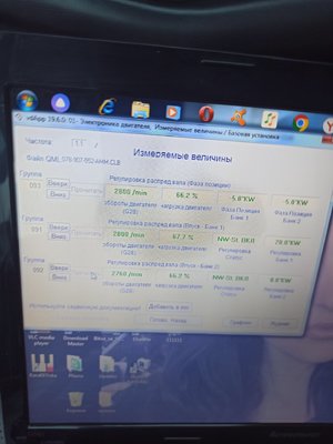

    Загорелся чек (сбой в работе фазорегулятора, ряд 2, непостоянно).
    В 93 группе: -5 и -5.
    В 91 группе 0 и 0
    В 92 группе 0 и 0,
    А вот под нагрузкой, в 92 группе, при включённом регулировании, показывает 0, при показаниях в 91 группе 21.
    Что не работает и что менять?

    Похоже на регулятор фаз левой головы по ходу движения

    А и ГРМ выставить правильно с планкой и стопором колена

    Спасибо! Я так понимаю регулятор фаз, он же гидронатяжитель цепи. Заказал. Жду... Спасибо за ответ...

    Да он самый. Но сначала проводку проверь на всяки. Говорят не оригинал не ходит
