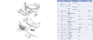

    Кто обладает информацией - от новой ТТРС решетку вкряить возможно в обычную ТТ?
    Кто-то высказал сомнения, что посадочные места не такие.
    Теперь загрузился, решетку можно привезти и она мне нравится - полоса бампера убрана по сетку и не портит больше вид машины.
    Ценник почти 10ка, не хочется попасть.

    Я бы тоже поставил. Какой номер детали?
  3. Lost
    Lost Старожил
    1 янв 2003
    8.606
    Эска - с*ка зло
    8J0853651G WJF черный алюминий
    8J0853651G T94 - черный блестящий
    8J0807105H GRU-передний бампер
    Только я бы еще подумал об усилителе бампера судя по номеру может отличатся.

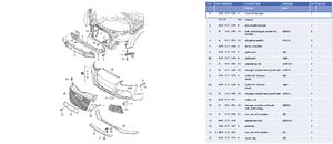

    8J0 807 105 H GRU Stossfänger grundiert 394,40
    8J0 807 110 G GRU Spoilerlippe grundiert 70,99
    8J0 807 110 H AP6 Spoilerlippe alu 283,62
    8J0 807 062 GRU Frontspoiler (das Ding unten an der Spoilerlippe) 66,47
    8J0 807 062 A AP6 Frontspoiler alu 219,24
    8J0 807 681 G T94 Lüftungsgitter links 24,94
    8J0 807 682 G T94 Lüftungsgitter rechts 24,94
    8J0 853 651 G WJF Kühlergrill mit Alu-Rand 214,60
    8J0 853 651 G T94 Kühlergrill mit schwarzem Rand 214,60
    8J0 807 285 K T94 Kennzeichenhalter schwarz glänzend 124,12
    Stoßfänger hinten mit PDC 8J0 807 303 G GRU = 433,16 inkl. MWST
    Abdeckung Abgasrohr unten schwarz 8J0 807 421 R 3FZ = 112,10 inkl. MWST
    Abdeckung Abschleppöse 8J0 807 441 A GRU = 11,13 inkl. MWST
    die pommes Theke 8J0 898 939 GRU Preis ?????????
    Bremsscheibe belüftet 370x32MM 5/112 gelocht 8J0 615 301 E =285,60 inkl.MWST
    Festsattel ohne Bremsbeläge links 8J0 615 107 =546,21 inkl.MWST
    Festsattel ohne Bremsbeläge rechts 8J0 615 108 =546,21 inkl.MWST
    1 satz Bremsbeläge 8J0 698 151 D =193,38 inkl.MWST
    Auspuff 8J0 253 181 AJ =1218,00

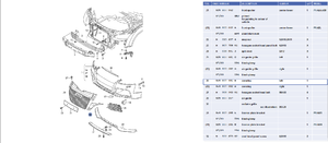

    забыл написать, что у ттрски нет противотуманок - там обдув тормозов в сетке.
    т.е. при смене тормозов надо менять и морду иили сетку вкрячивать.

  19. Tron
    Tron Завсегдатай
    8 сен 2008
    956
    Вологодская обл.
    RS6 Plus 5.0T 1010hp
    Есть схема тормозов? А то непонятки есть. Там ступица и томозной диск отдельно или как?
