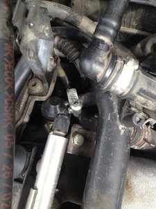

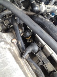

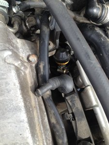

    Добрый день любители тачек)) У меня А4b6 AMB мотор. Народ подскажите, что за грибок на фото по етке не могу найти или кто номерок скажет,сразу скажу номера на нем нет! на форуме капал его там вроде не должно быть вообще. СПАСИБО ЗАРАНЕЕ

    Похоже, что это кто-то блидер протюнинговал..)
    Один патрубок к нему должен идти от тройника, что у блока.. А второй - от эжекционника, с косого отвода.. Так?

    это явный колхозинг. в етке ты такое не найдёшь это точно

    Да мужики там его нет,нашел все таки его шланг от блидера идет вверх через грибок и в крышку стоит все удовольствие 4500р((
