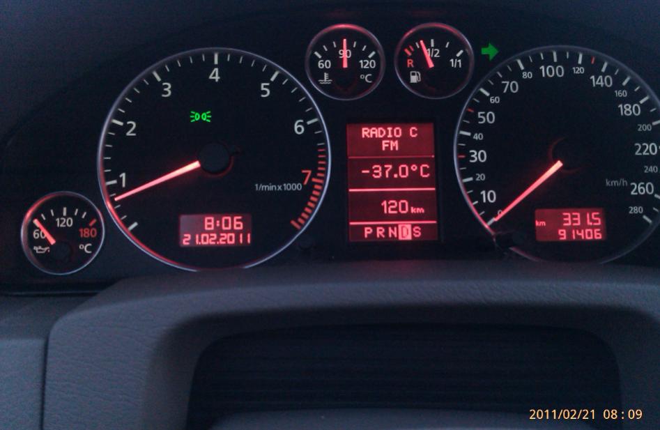

    Это разве температура, вот у нас сегодня в Ревде (Свердловская область, 40 км от Екб) -37
    Завелась с полоборота, пошел завтракать, через 15 минут вышел, воткнул D - хреновенько как то поехала
    При этом загорелась ошибка пневмы, выключил-включил - ошибка пропала и дальше все Ок.

    Я ж не письками решил померяться, а скорость прогрева измерить :laugh: для нас и -21 неплохо. При -37 я б вообще дома остался. До весны.

    Печельно блин :( Мож там масла мало?

    коробка встаёт в аварийный режим при просадке напряжения при запуске,аккум нужно зарядить или заменить

    кстате да, по утрам очень неохотно движок крутит стартер....

    я бы тоже, да ехать надо
    первый километр я еду со скоростью 5-10 км в час - машинка вся поскрипывает, аж жалко ее

    Очень похоже на правду. Той зимой нездоровый был аккум.

    Подскажите что может быть- все время раньше Ауди А6 98г. 2,4 прогревалась хорошо стрелка на температуры стояла на 90 градусов . А совсем недавно очень долго стала нагреваться нужно около получаса ездить без остановки чтоб нагреть до 90 градусов.. а так колеблется 80 -83 -85.. Что может быть?? термостат менял 4 мес. назад.. подскажите кто сталкивался с подобной ситуацией. и как с ней бороться!?::?

    Да термос европейский по мойму вальтер или типо того сейчас не помню! вообщем такая тема на холостых в холод. погоду с выключенной печкой все ровно, прогревается до 90 градусов. как только включаешь печку то темпер. падает до 83 - 85. раньше такого небыло. четко стояла на 90 хоть с включ. или выкл. кондеем. А когда заводишь и прогреваешь с включ печкой то выше 83х не поднимается . ну если очень долго не будешь ездить

    1. Проверить ВАГкомом показания датчика температуры (если не ощибаюсь он у тебя 2-х контурный) на мозги и приборку. Если есть разница большая заменить датчик.
    2. Сварить в кастрюле термостат, если плохо открывается-закрывается - заменить.
