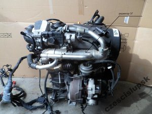

    Нет на оборот основная функция радиатора системы рециркуляции ОГ охлаждает рециркулируемые ОГ. Благодаря этому происходит дополнительное снижение температуры сгорания и обеспечивается возможность рециркуляции большего количества ОГ.
  10. PULSAR
    PULSAR Новичок
    1 сен 2014
    18
    A4 2.0 TDI BPW
    Холодильник стоит после СФ, я правильно понимаю?

    Картинка
      84 КБ
      262
  13. PULSAR
    PULSAR Новичок
    1 сен 2014
    18
    A4 2.0 TDI BPW
    Вот этой картинки и не хватало, спасибо! :)
