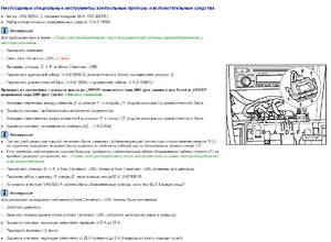

    Снимал тут климат, заметил, что в разъеме F провода 5 и 6 хорошо так оплавились, аж пластик расплавился
    Согласно Ельзе, 5-й контакт это + от аккума
    а 6-й контакт идет на подогрев заднего стекла..
    Сопротивление померял, 0.6 ом, как и должно быть.
    вытащил контакты из разъема, зачистил все, попробовал соединить напрямую... провода терпимо теплые, а контакты сильно горячие..
    куда копать ?

    контакты обжать и пропаять, только без кислоты
