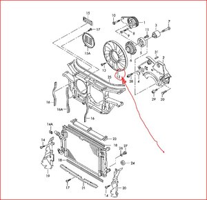

    Мощно, но как-то немного сомнительно. Если просто крыльчатку перевернуть, то ничего не изменится...

    попробуй!!!!!!!!!! поймёшь:hospital:

    Увы, продал давно тот оллроуд :)) Я просто глянул на схему в етке и не понял.... Может быть ты пояснишь поподробнее что именно там поставили не так? ;-)

    вот этот большой вентилятор дул не в ту сторону.

    Угу, так вот я и спрашиваю что именно поставили не так? Если просто взять и саму крыльчатку перевернуть на 180 град и прикрутить к вискомуфте то ничего не изменится! Чтобы вентилятор стал дуть в обратную сторону нужно изменить направление вращения....
