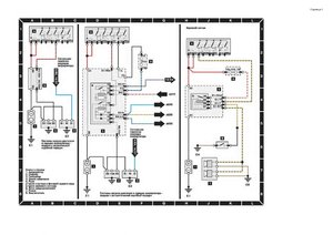

    Это от сотки, но контактные группы одинаковы.
      180,2 КБ
      119

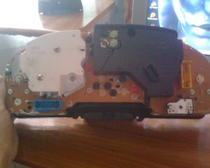

    А Может это быть из-за панели приборов на ней по центру стоит блок с платой! Её функции давление масла аккумулятор и третье не помню что! Так вот панель приборов лежала дома я менял лампочку на плате ну корочше долго рассказывать коротнула эт платка и завоняла немного!!! Эт может быть из-за Приборки??????:smile42: В выделенном месте и коротнуло!
      100,4 КБ
      104

    Конечно может!! Начиная от прогоревших дорожек на плате, и до битых деталей, стабилизатора напряжения....
    зы. а начал так прозаично - типа, чистил контакты...

    Контакты я действительно чистил!!! Ну а лампочку малый мой сынишка проверил как светится на месте не снимая!!! Собственно так вот вышло!! Нельзя оставлять без присмотра! Так а к сигналу какое отношение имеет эта платка????

    На схеме, которую ты нам показал обозначены 4 положения ключа зажигания. Понятно, что первое положение - нулевое, второе - зажигание, а третье - стартер. А что же тогда за четвертое?
  12. IDX
    IDX Старожил
    12 сен 2008
    6.397
    А100\C4 2.3AAR+гбо
    #12 IDX, 30 янв 2010
    Да четыре, не знаю точно как на 80, но на 100 (начиная где то с 92года в схемах так рисуют) условно 4 положения ...
    - на моей так:
    1 выкл (Р) если ключ не вставлен. (Р)+86,если ключ вставлен
    2 полуповорот (не фиксирован)- (75+86) включает реле разгрузки Х...(сигнализатор о не выключеном радио и свете и др....)
    3 поворот- (75+15+86) зажигание...
    4 стартер (50+15+86, без 75)
    Примерно так.

    Помоему проще на разборке новую покупать приборку... Щам там ладу не дашь всю приборку прошерстить. Я надеюсь она точно была дома, и клемами к машине не подключена когда на лампочку подавалось напряжение?...

    Да дома была приборка снята с машины! На разборе брать буду тогда приборку!

    зачем покупать, она стоит рубля полтора, сначало посмотри может просто дорожка оборвалась в следствии замыкания!

    Ну на первый взгляд вродь все целые ну я по внимательнее погляжу!
