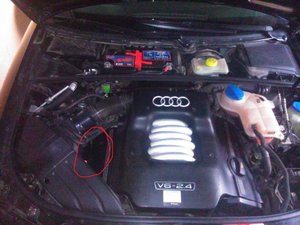

    Здравствуйте все кто может помочь и просто сочувствующие. Проблема такая - недавно купил свою первую коляску, выбор пал на audi a4 2003 года с двигателем v6 2,4. Этот самый двигатель и не дает мне теперь покоя так как во время его работы из места отмеченного на фотографии идет сизый дымок и пахнет гарью.:shock: Помогите советом Пж-ста

    Ну там катализатор у тебя.

    Откуда именно идет дым посмотреть что нельзя?

    А чем помочь? Смотри откуда дым идет, может снизу видней будет. Из под выпускного или в соединении с трубой, может вообще из гбц:).

    Снять декоративную крышку, почти наверняка с крышки ГБЦ сопливит масло и попадает на горячую часть чего то.

    ....может прокладка крышки гбц прохудилась и масло попадает на кат.. У меня такое было, но на АЛТ... А масло, в свою очередь, может выдавливать из-за не работающей системы вентиляции газов ...

    Немного масло подтекает ... и попадает на колектор. Косяк безусловно - надо смотреть откуда подтек.
