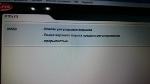

  13. igoraxa
    igoraxa Новичок
    8 окт 2014
    32
    allroad,2.5tdi,02г
    Димон так и оказалось! Ошибка 00550.. Только у меня механика 6ст. Так что по коробке ошибок нет. :D

  14. Dimon A-6 TDI
    Dimon A-6 TDI Живу я здесь
    24 май 2004
    1.285
    ALLROAD 2,5AKE2003
    http://a6-allroad.ru/showthread.php?t=5403
    вот тут я все расписал поршень №1 467 045 011

    зайди в 4-ю группу базовые погоняй поршень, должно быть опережение от -2 до +15 показывать если нет то поршень затирает, залей немного 2т масла в бак (около литра самого дешового)ненадолго возможно поможет
