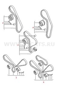

    Мне кажется прежде всего надо установить угол опережения впрыска в исходное положение по ВАГкому. Но сначала найти хороший сервис
    Ремень ГРМ и ремень привода ТНВД на АКЕ два разных ремня см. рисунок 5
      49,8 КБ
      440
