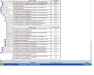

    зачем резисторы??? В блоке SRS пропиши комплектацию 2-ух передних подушек (миним. коллич.), через vagcom...и забудь!

    спроси номер комплектации 2-мя передн. подушкамиу у Карп...должен помочь. Ну, а потом, просто, пропиши его в блоке SRS, через VAGCOM...Или, если понимаешь по англ., смотри картинку (модельный год 2000)!

    прописал через вагком кодировку 00004 не помогло :( пишет что надо отключить боковые датчики удара ошибка горит.....

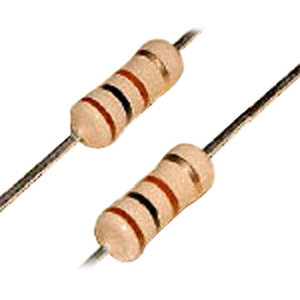

    в любом радио-магазине, радио-рынке (Митинский например на 3 этаже).
    сопротивлением 1,8-2,4 Ом и мощностью 0,5-1 кВт, короче самые маленькие. Стоят порядка 2-5 рублей за штучку.
    Покупаешь, вставляешь в разъём (ножки у резистора достаточно длинные и легко гнуться), стираешь ошибки и наслаждаешься жизнью!!!:D
    Ниже фото резисторов.

    то есть получается,что каждый разъём a фишке нужно вставить резистор 2мя ножками???
