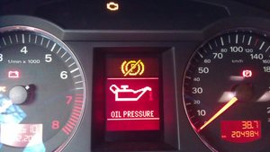

    Машина A6 C6 3,2 FSI 2004г. Поворачиваю ключ во второе положение, на информационном дисплее загорается красная масленка с надписью OIL PRESSURE, нажимаю кнопку CHECK, появляется надпись Switch off engine and check oil level. Уровень масла в норме. Завожу машину, надпись пропадает. Куда в первую очередь смотреть? Подскажите пожалуйста.

    Вот фото ошибки
