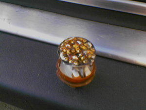

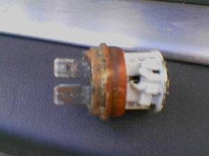

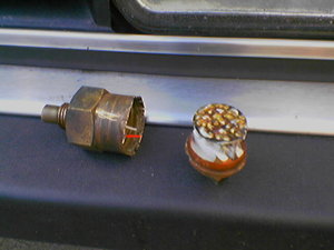

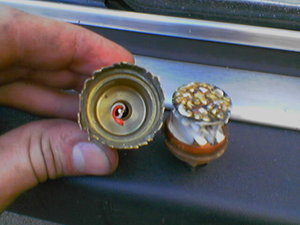

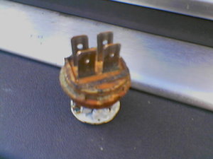

    По ходу 4-х контактный датчик дает инф-ию на: стрелку указателя температуры, лампочку перегрева, климатик (кондей). 4-ый контакт - питание на схему внутри датчика. Посмотре в разделе FAQ по системе охлаждения, там все расписано. Я свой 2-а раза ремонтировал, на 3-ий раз он сдох окончательно :) У меня резинка, держущая разъем, развалилась от старости, поэтому пайка на контактах внутри датчика постоянно разваливалась из-за вибрации. Сча резинку поменял, теперь жаба душит на новый датчик 35 баксов отдавать. По-идее нужно заменять более современным - 3-х контактным. Есть фотки кстати...
