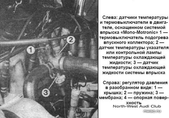

    судя по всему датчик №2 идет на приборку (лампа + стрелка)
    1 – посылает сигнал к индикатору перегрева охладителя, когда температура охладителя превышает 120° С
    2 – посылает сигнал к указателю температуры охладителя

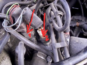

    В ообщем снял со всех троих датчиков фишки и на 2-ом датчике лампочка погасла и стрелка с температуры упала....Ну что ж попробую поменять этот датчик.....
