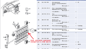

    Если с торцевой части датчик белого цвета - 1.8 bar (он для контроля давления при оборотах выше 2000 об/мин). Выкрути и посмотри на дачтик, с внутренней стороны на нем выбито давление. У меня нетипичный случай был, на холостых масленка иногда помаргивала, проблема исчезла после замены коммутатора на исправный, он выдавал неверное кол-во оборотов блоку контроля за давлением. Проверь чтобы исключить, хотя вряд ли.

    Там датчик коричневого цвета на 0,3 +/- 0,15 бар. Я его недавно менял, из него масло текло, думал поможет, ан нет.
    Не знаю, есть ли у меня блок контроля за давлением и коммутатор :)

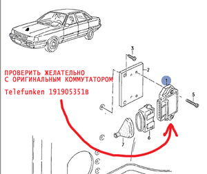

    Вот коммутатор и блок на двигатель DS 1.8 с карбюратором
    (опять повторюсь - вряд ли причина в коммутаторе, но проверить не помешает).
