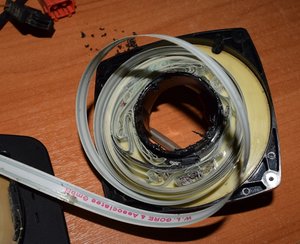

    Как быть если шлейф оборван на расстоянии 50 см. И что если обрезать этот негодный кусок и припаять что осталось чем грозит? И как должен быть натянут или нет шлейф на своём месте? Либо вообще искать новый шлейф и продаётся ли он иль искать б.у. помогите

    Этот шлейф можно выкинуть, слишком пожёван. На разборках ищи бу,прозванивай и ставь. Перед установкой найди среднее положение(соответственно колеса прямо). Пилить было незачем, открывается и так(эт про фото). :beer:

    Колёса стоят прямо перед снятием и устанавливать думаю тоже на ровных колёсах, пилить советовали люди которые делали ремонт аналогичный, вот только когда раскрыл увидел состояние шлейфа сразу настроение упало, ремонт надолго. И что значит перед установкой найти среднее положение? И если заменить другим шлейфом или самодельным или нет не стоит? Может выстрелить подушка если возникнет новый обрыв на другом шлейфе который найду на разборке???

    Зачем велосипед изобретать? Эт ,можно сказать, один из самых надежных шлейфов. Найди б\у, и все решиться. Подушка просто так не хлопнет, пока на неё напряжение не подашь. При обрыве цепи, какое напряжение? Про среднее положение..... Шлейф рассчитан на 2,5 оборота как вправо, так и влево. Это и есть среднее положение (соответствует колесам прямо). Иначе обрывы и зажевывание... Посему перед установкой, крутим (без фанатизма) енту приблуду, ищем среднее положение... И на последок, ездить можно и без шлейфа(пока в поиске), только сигнала не будет. Горящая лампа подушек, отключает всю систему.:beer:

    Понял! Всё доступно и понятно вопросов нет. Большое спасибо буду искать шлейф:):nod:
