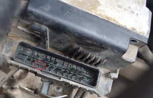

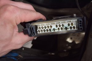

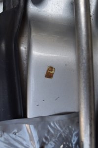

    Отломился контакт
    причина в нём я его зачищал (контакты) работал но не долго. Хочется сделать как надо. Как снимается чёрная коробка (электрическая часть) открутил 4 болта но снизу что-то держит подскажите. И если его полностью снимать откручивать трубки от блока, тогда встаёт вопрос о прокачке блока ABS,а как его прокачать качают все по разному
