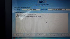

    Приборка горит см.фото.

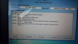

    Также прикладываю фото ошибок блока 03 тормозов
    когда удаляю ошибки в блоке 03 остается одна ошибка по Датчику рулевого колеса и не убирается.

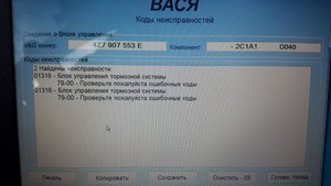

    + Также фото ошибок в блоке пневмоподвески - не стираются!

    А адаптацию датчика угла поворота пробовал делать? Как раз и-за него и гирлянда...

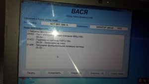

    Заменил подрулевой датчик положения руля G85 + адаптировал его + прописал блок ABS общим сделал все необходимое чтобы машина его увидела, Но вот ошибки новые )
    Кто подскажет куда рыть ? - повторюсь, ошибки вылезли после замены грм - точнее когда выставляли угол впрыска - на данный момент угол выставлен в идеале поздно 1.8-2.0 ATDC
    Из-за чего могут возникать такого роды ошибки ? и что за ошибка 01486 Запущена функциональная проверка системы - и как ее закончить ?

    По всем ошибкам не подскажу, но по 01486 - это был запущен тест и незакончен....ДМРВ проверить - если ошибок по нему нет, то снять логи - тут есть целая тема на форуме, также выложены логи с правильными показаниями в том числе и ДМРВ также и на твой мотор...

    01486 - Запущена функциональная проверка
    По твоей ошибке. Был запущен тест. Его надо закончить:
    Тогда еще раз почитай и сделай :
    Тест в движении и системная проверка ESP
    Тест ESP в движении предназначен для проверки достоверности сигналов отдельных датчиков (датчик
    поперечного ускорения -G200, датчик угловои скорости рысканья -G202 и датчик давления тормознои
    системы -G201, датчик угла поворота рулевого колеса -G85), входящих в систему ESP.
    Тест ESP в движении необходимо проводить после каждого снятия или замены электрических
    компонентов системы ESP.
    Если тест ESP в движении запущен, то его нельзя прервать, а следует провести до конца.
    Тест активируется через выбор базовои установки (04), группа индикации 03.
    Загораются лампы систем ABS и ASR/ESP, и в память неисправностеи заносится ошибка 01486 (системная
    проверка активирована).
    - Отсоединить VAS 5051
    - Запустить двигатель.
    - Сильно нажать на педаль тормоза (ок. 35 бар), пока не погаснет сигнализатор ASR/ESP -K86
    (калибровка исходного положения завершена).
    Маневрирование:
    - Проехать поворот с радиусом от 10 до 12 м, со скоростью от 15 до 20 км/ч в течение ок. 5 сек.
    Осуществлять движение следует таким образом, чтобы системы ABS, EDS, ASR или ESP не были
    приведены в деиствие.
    Если между поворотами необходимо провести другие маневры под влиянием условии движения, то они не
    повлияют на тест ESP в движении.
    Анализ теста:
    Лампы систем АBS и ASR/ESP погасли; тест завершен успешно, система исправна.
    Лампа ASR/ESP и/или ABS продолжает гореть: результаты теста не удовлетворительны, система
    заблокирована; считать память неисправностеи и устранить ошибки.
    Если тест прерывается, лампы систем ABS и ESP продолжают гореть.
    Если системная проверка активирована, системы ABS и ESP не функционируют. Необходимо
    повторить тест.
    Соблюдения правил дорожного движения и соответствующие реагирование на дорожные
    ситуации являются приоритетными задачами.
    VAS 5051B Ходовая проверка: Описание функции
