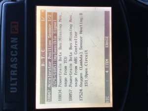

    Вечер добрый, у меня такая проблема нарисовалась, AUDI A3 2002г , Появилась надпись на панеле EPC, Машина перестала набирать свыше 2000 оборотов, грешу на лягушку , так как не горят 2 стопаря, а так же не работают поворотники, а аварийка в норме, в чем может проблема быть? подскажет кто нибудь?

    Да невозможно ничего подсказать, надо для начала диагностику подключать...

    На прогретой машине после перезапуска ошибка появляется?

    Да, всегда горит , сегодня пропала после перезапуска буквально на пять секунд, машина поехала достойно, а после снова все вернулось

    Завтра скину что вышло с диагностики
