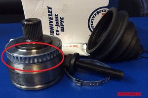

    Сори что не отписался, в общем по неопытности и незнанию установили шрус с другим кольцом, по корпусу шрусы были одинаковы но кольца различались, на диагностике сказали что датчик цел, проехались комп показывал 3 датчика по 40 км/ч, а 4-ый 0 км/ч. был как на 1-ом фото кольцо, а стало как на 2-ом...

    Эти кольца обычно съёмные, если получится снять не повредив со старого то поменяйте и проверьте сперва одинаковое посадочное мести на старом и новом.
