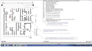

  3. Карп
    Карп Старожил
    28 сен 2007
    10.070
    Пассат Б3
    Перечисленные потребители линии А20 конечно имеют место быть:nod: . Но .. По факту обрушение этой линии чаще всего происходит из-за обыкновенного К.З. датчика качества воздуха G238:umnik: .Документ прилагаю....
