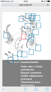

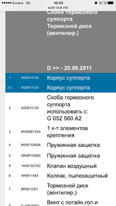

    Вот етка. Скоба под номером 2. Мы об этом говорим?

    Прекрасно видно как суппорт ходит, а скобы стоят.
    Рекомендую внимательно ознакомиться (всему офису).

    Вот я осел. Скоба стоит мертво, сам суппорт ходит на направляющих. Спасибо!
