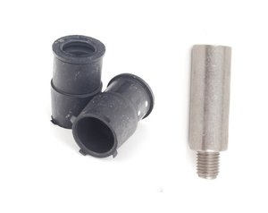

    Как не странно видел и много.
    А то,что суппорта называют обычно "плавающими" Вам ни о чём не говорит?
    Какую функцию по Вашему выполняют эти(фото)детали?

    т.е. суппорт всё же движется,уже хорошо,суппорт перемещается в поперечной плоскости на этих(фото выше) направляющих,если колодок нет,суппорт уйдёт внутрь,если колодки новые суппорт выйдет наружу(что и произошло у ТС)
    Суппорта с одним поршнем очень распространены и далеко не только на недорогих машинах гольф-класса.

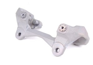

    В поперечной плоскости,я ошибся.
    Что Вы называете скобой,и каким образом скоба осуществляет давление на колодки-я не знаю,я всю жизнь считал,что как раз скоба и неподвижна,подвижен именно суппорт(скоба,как я всегда думал,это деталь на фото)...оказывается я ошибался....а скорей всего не я.
