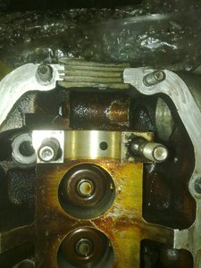

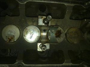

    Всем привет! Вопрос такой.Купил гбц на свою сотку,т.к. старую перегрел, привезли с Москвы контрактную.Снял распредвал и заметил на бугелях и постелях вкладыши, т.е. расточены были и бугеля и постели под вкладыши.Это кулибины так сделали или был выпуск таких головок?стоит ее везти обратно или она лучше?

    а какая разница какая бошка главное чтобы зазоры между распредвалом и гидриком норм были!!

    Просто вполне возможно если это кустарно восстановленная бошка, то значит её восстанавливали после серьезных проблем и вполне возможно что она не особо отличается от моей перегретой!

    зазоры на распредвале относительно постелей увеличились,давления масла на горячем стало падать и гидрики стучать начанают

    а расточена на съёмных бугелях или ещё и на головке?? просто если ток на съёмных то можно купить бу нормальныё и всё!!

    и на постелях головы и на бугелях расточена...

    хм( значит на старой увеличились зазоры на распредвалу? то значит новая тоже была перегрета!! логично?

    либо так, либо выработка...
