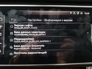

    Вот версия софта, выложи свою плиз сравнить..

    Да, был неправ.
    Действительно голосом через гугл не ищет - говорит лицензия не действительна.
    Если набирать текст - через гугл ищет.

    Выложите фото версий прошивок плиз
