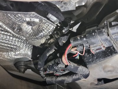

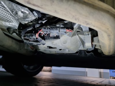

    Всем привет! Я совсем не спец в Ауди, поэтому такой вопрос, хотели для семьи приобрести годовой автомобиль из Германии Audi A6 allroad quatro. Все в нем, вроде, отлично, производство 2022-го года, 10 000 км пробег, был, правда, во владении у компании, которая предоставляет что-то типа лизинга: у них можно взять это авто в аренду за 1300 евро в месяц. Но салон в идеале, комплектация почти топовая. Заглянули под кузов и увидели, что там торчит пучок проводов. Продавец говорит, что так и надо. Салон не ауди, общий салон, торгуют бу автомобилями в основом премиум сегмента. Вот такой вопрос у меня: так и надо или это продавец обманывает?
    Сразу скажу, что в официальный салон тоже ходили смотреть бу, там все печально с моделями, в салонах порезы, зацепки, машины со сколами и т.п. А этот прямо идеально выглядит, чем подкупает.
    Upd: продавец показал днище механику, с его слов, механик говорит, что, наверно, когда масло заливали, крышку забыли прикрутить, которая провода скрывает. Но я в этом ответе тоже что-то сомневаюсь.

    Добрый вечер. Так и должно быть. Это эл.проводка для муфты полного привода в районе задней опоры АКП. Поставите алюминиевую или композитную защиту и всё будет ОК.

    Спасибо большое за ответ! А то продавец уже собрался какую-то крышку привинчивать, которую, как он думает, они потеряли. Видимо, он сам не разбирается, что к чему.
