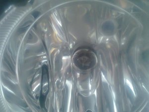

    горит ошибка гобаритных ламп , сегодня решил поменять лампочки залез в фару а там их вообще нет, отверстие под лампочку вообще нет стоит или заглушка или запаена с завода так. (отверстие под габарит не сквозное )
    и еще сбоку фары должна вставляться фишка какаето для чего она незнаю даже может кто в курсе ?

    говорю же под крышкой нету потрона под лампу там вообще ничего нет дырка под габарит вообще закрыта, просто имитация как бы
    и фишка сбоку для чего ? может там диоды по кругу стоят как габариты ?

    Без визуального осмотра это гадание на кофейной гуще.

    Машина не американка случайно? Или может фары с американки?
    Еще как вариант, что то с котировками не то. Габаритов вообще нет? Ни один не работает? Раньше что горело?

    габаритов вообще нет, отверстие где должны стоять лампочки закрыто
    машина немец но фары может и американские не знаю.

    Что ты показываешь - не габариты, а дневные ходовые огни. Габариты над ксеноном в крайнем углу фары, маленькая лампочка.

    Не говорите ерунды габарит стоит в ходовомсвете в ксеноне стоит только линза

    в ходовом свете габариты стоят только у меня имитация дырки почему то а где габарит так и не пойму
    может в ходовой свет вставляется лампа которая и ходовой и габарит ?

    я походу понял как работают габариты
    в патрон ДХО вставляется не P21W а P21/5W кторая выполняет функцию ДХО И габаритов

    В патрон ДХО(на европейской машине)вставляется однонитевая лампа на 21W,рядом с этим патроном находится патрон габарита лампа 5W,двухнитевая 27\7W.габарит\поворотник вставляется в поворотник(на машинах для США)т.е. похоже у Тебя американские фары.

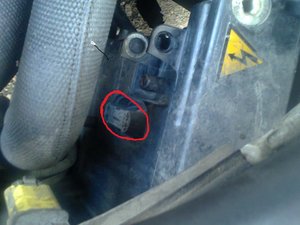

    а фишка сбоку для чего ?

    Фото не очень удачное,похоже это разъём блока адаптивного освещения,на моём фото,если это тот же разъём,(обведено красным)то это он(разъём блока адаптивного освещения) и есть.

    да он самый. а как его подключить фишку я от него не нашол

    В этот разъём вставляется блок(фото),у Тебя судя по всему машина без адаптивных фар,и даже если Ты поставишь этот блок,фары адаптивными не станут.

    а как узнать стояли адаптивные или простые

    Вин пробить и искать в нём код 8Q5(на фото вин с моей машины)....да и ошибка бы горела постоянно,если бы не работала адаптация.

    горит ток Headlight Range Control Defective
