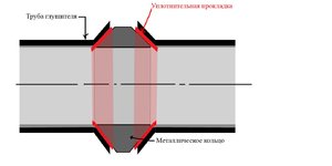

    Всем доброго времени суток!
    у меня такая история, ударился глушителем, и в центральном соеденении вырвало из хомута, там я все соеденил все мазя, но возникла другая проблема, (лучше бы туда не лазил <img>) взял я и розобрал другое соеденение между второй и последней бочкой глушителя, рядом с задней балкой, болты на хомуте проржавели напрочь, решил их заменить, (там крепление по конструкции идентично с ВАЗовским) вот, почистил все мет щеткой и собрал назад, но стало еще хуже, теперь в этом месте рычит, уплотнительное кольцо стоит ровно, но своими поверхностями видать не плотно соприкасается с трубами, возможно ли в это место вставить прокладки из паранита, или вырезать из листового асбеста, мысля была даже вырезать из листового мягкого свинца, может кто сталкивался с такой проблемой, откликнитесь пож-ста...
    Тут еще схемочку нарисовал....

    Если токо попробовать подогнуть края труб, чтобы кольцо уплотнительное встало как следует. возможно у тебя перекос и трубы не стыкуются нормально, кольцо подточить,от тех же жигулей примерить, намазать густым маслом типа литола, чтобы приварилось так сказать получше. ну и самое главное хомут этот обжимной подобрать получше, бывают такие хлибкие, что хомут весь изгибается а сжать ничего не может.
    можно еще герметик для глушителя американский, а ля холодная сварка, но скорее всего фигня окажется.
    а вот пракладки не надолго хватит, прогарит думаю быстро.

    Я на своей бывшей девятке это колечко обматывал шнуровым асбестом, просовывая его в дырку, помогало стопудово!

    Был подобный трабл у приятеля, что только не пробовали, на долго не хватало. В итоге вырубили из стального листа 8мм два треугольника, торцанули и просверлили на токарном станке по центру отверстия для труб глушителя, просверлили три отверстия по углам для болтовой стяжки. Фланчики эти приварили по месту к трубам глушителя и стянули болтами через паранитовую прокладку.
    Возни много, но вот уже два года проблем в этом месте у него нет, при нужде разбирается в течении 10-ти минут.

    Пасибо большое, только хамут у меня целый, болты были ржавые в хлам, вот я и решил их заменить...Заменил блин... Да и кольцо само тоже в приличном состоянии, видать предъидущий немец менял не так давно :) мне бы как нибудь если можно так сказать "поверхность контакта между ентим кольцом и трубами" увеличить..

    Разобрать, почистить поверхность от ржавчины и перед сборкой промазать пастой для выпускных систем...

    Почисти и развальцуй трубу поровнее по енотий же шайбе молоточком (тока тады надо глушак снимать),замаж нахрен там всё герметиком для выпуска пообильнее и затяни со всей дури,попробуй поездить.
