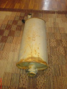

    слушай,вот у меня такая лажа валяется на балконе(я ее зимой возле лежачего полицейского нашел)...если подойдет-могу отдать)))приедь посмотри=) DSC00421.JPG DSC00422.JPG

    Заеду гляну :)
